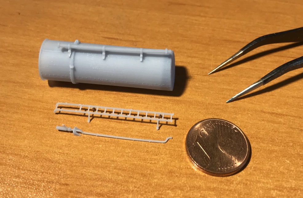

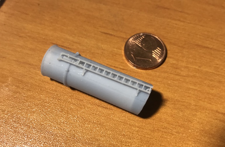

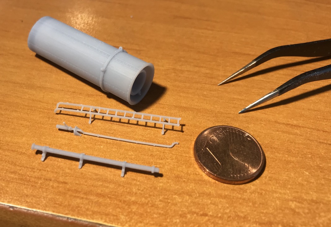

| Merci Sergio, venant de ta part, c'est un beau compliment. Je suis fan de ta technique et du travail que tu fais, ton Alouette est magnifique, je souhaiterais être aussi bon peintre que toi! J'ai terminé la cheminée, j'ai modifié la taille du tuyau de vapeur qui alimente le sifflet, il s'est imprimé, mais c'est vraiment trop fin, il se gondole (..à Venise :clown2: ), les limites de la résine. Le reste est parfait, on voit très bien les rivets, photos demain. J'ai attaqué la passerelle, d'après deux photos du livre sur le Nomadic, il y avait deux Chadburn moteurs, un à bâbord et l'autre à tribord, plus pratique pour les manoeuvres d'accostage. Le problème c'est que ce n'était pas du tout le modèle ( Ils étaient blancs, pas commun comme modèle) ) présenté en ce moment à Belfast sur le navire restauré.. Je vais voir si ça vaut le coup de redessiner, c'est vraiment petit. On voit bien un des Chadburns sur tribord. | |

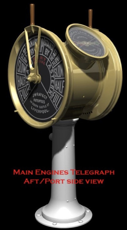

| Impression de la cheminée et ses accessoires, elle est composée de 4 pièces. Le dessin complet est composé lui de plus de 300 pièces. Le transmetteur d'ordre machine original du Nomadic, c'est un JW RAY & C°, comme sur le Titanic, il est très spécial avec son cadran central de report de l'acquittement des ordres machine, d'autre part ils sont peints en blanc car ils sont en exterieur, plus facile à entretenir probablement et étanche. Un autre modèle de la même marque mais qui ressemble. Il me servira de modèle. Un des deux feu de route bâbord ( rouge), le supérieur, qui sert en marche normale, il y un fanal de secours dessous en cas de panne. Un compas, je vais l'utiliser comme modèles, celui est daté des années 1900. | |
