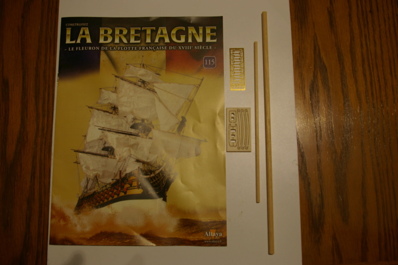

ma dernière réception ALTAYA
[Vous devez être inscrit et connecté pour voir cette image]
A partir d'ici on attaque la mature la baguette est cylindrique il faudra la fuseler pour lui donner la bonne forme
quelques éléments qui serviront dans la mature et de la PE

toujours des élément des matures beaupré et ma de misaine
avec un plan de montage recto
et verso
on continue dans la mature mat de misaine et ses vergues
on continue sur le le mat de misaine quelques baguettes sont livrées pour le montage des balustrade
mêmes éléments que le numéro précédent
l'ensemble est de bonne qualité les baguettes rondes sont bien rectilignes saut une qui présente une très légère déformation
les éléments de mature de l'époque étaient des assemblages de morceaux, liés par des tranchefils
une lecture rapide des différents fascicules et je n'en ai pas trouvé mention
si quelqu'un a des infos sur ce sujet à cette époque je suis preneur sur ce post
bon voilà pour l'instant je refléchi au fait de commencer la mature en sous ensemble pour gagner un peut de temps sur le retard que j'ai accumulé
