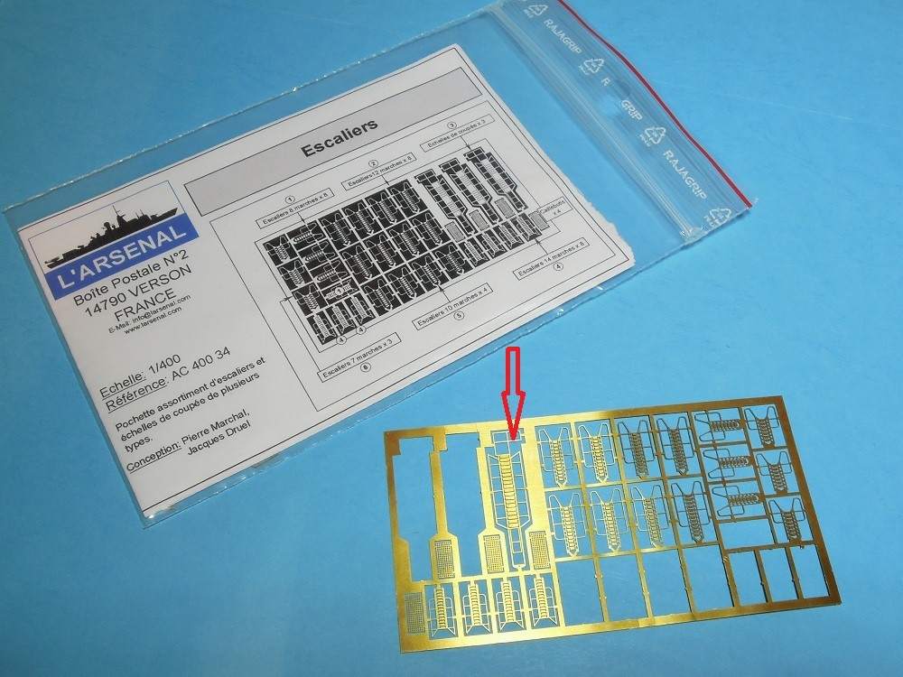

Les échelles encagées des portiques sont terminées
Pétrolier ravitailleur d'escadre  LA SAÔNE - HELLER 1/400  - Page 11 G7610
J'ai trouvé chez L'Arsenal des petites boucles qui vont permettre le passage et le guidage des câbles
Pétrolier ravitailleur d'escadre  LA SAÔNE - HELLER 1/400  - Page 11 G7710
Voici le bras qui sera déplié pour simuler un ravitaillement avec ses anneaux de guidage
descriptionPétrolier ravitailleur d'escadre  LA SAÔNE - HELLER 1/400  - Page 11 EmptyRe: Pétrolier ravitailleur d'escadre LA SAÔNE - HELLER 1/400
more_horiz
C'est superbe Michel! Pour les échelles, tu les as mises en forme avec un forêt ?
Tu as collé les anneaux avec de la cyano? Tu penses que ça va tenir avec les manches de ravitaillement accrochées dessus?

Merci les amis Very Happy
Les cages des échelles sont mises en forme à l'aide de plusieurs forets par étapes en commençant par du diamètre 4 puis 2.5 pour
terminer avec du 1.8, si tu attaques directement avec le petit foret tes cages risquent d'avoir une forme ovale
Pour les anneaux, perçage à 0.3 puis collage à la cyano et ça tient bounce
Bonne soirée

Petite question intéressée : les boucles que tu montres en PE, elles ont quelle taille ?

à vue de nez avec une loupe ça fait 0.6 de diam ext et 0.3 de diam int  Rolling Eyes

Oui tout est possible ne serait-ce que pour plus de précision, fabriquer une sorte de cintreuse usinée avec un mini-tour et une mini-fraiseuse  Idea
J'ai bien une plieuse à photo découpe qui me rend bien service mais pour ce cas elle ne convient pas
Avec les forets c'est faisable mais c'est hasardeux.
