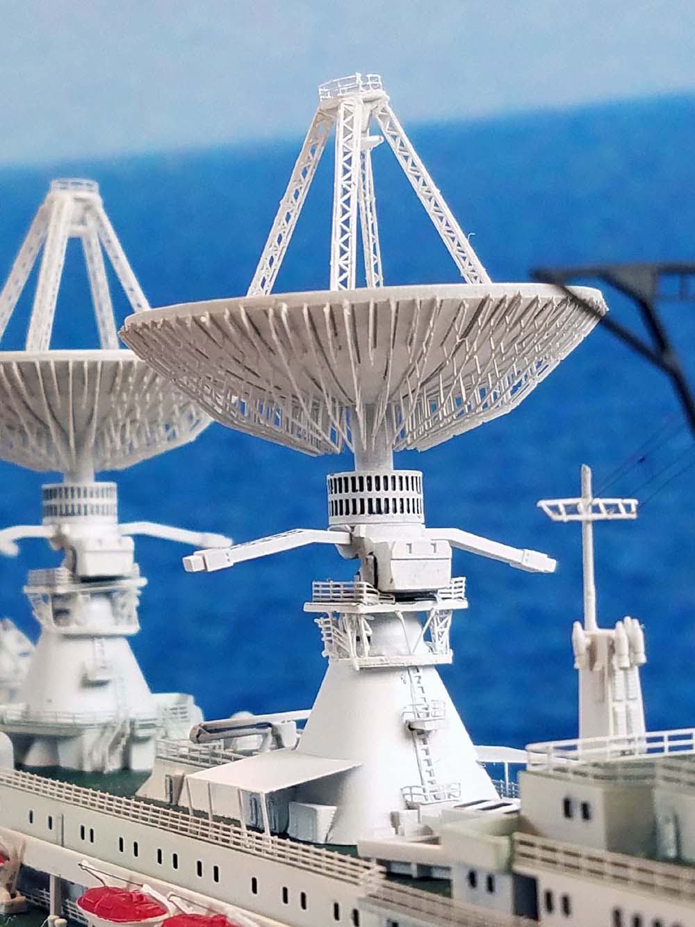

Bonjour les Amis  Very Happy Je recommence mon post ... Il faut être C.. pour fermer la fenêtre  en fin de sujet au lieu de la réduire    tacatac....
Je disais donc  clown..... Le tit "Gaga" avance gentiment, j'ai fini la PE du pont principal,j'ai tapé dans la boite à rabiot pour les rambardes car il n'y en à pas asse pour faire toutes les passerelles et autres rebords  clown j'ai posé des poulies sur le mat de charge pour mettre 2/3 câbles sur les treuils histoire de meubler un peu ceux ci  clown Sur les photos les supers structures supérieures sont posées à blanc juste pour mon fun à moi  geek J'ai fini la deuxième grosse "z'oreille" et une petite reste encore une et leurs socles  Rolling Eyes
Bon place aux photos  Very Happy
La deuxième grosse "z'oreille"
Gagarin 1/700  Combrig - Page 3 234510
La petite
Gagarin 1/700  Combrig - Page 3 232910
Gagarin 1/700  Combrig - Page 3 233110
Gagarin 1/700  Combrig - Page 3 233010
Le mat avec les poulies (350) mais cela passe bien le mat est costaud
Gagarin 1/700  Combrig - Page 3 233410
La cheminée
Gagarin 1/700  Combrig - Page 3 233510
Début de travail sur le château principal
Gagarin 1/700  Combrig - Page 3 233310
Collage du local technique de l'ancre arrière
 Gagarin 1/700  Combrig - Page 3 233710
Vu générale
Gagarin 1/700  Combrig - Page 3 233610
Gagarin 1/700  Combrig - Page 3 233810
Gagarin 1/700  Combrig - Page 3 233910
Gagarin 1/700  Combrig - Page 3 234010
Gagarin 1/700  Combrig - Page 3 234110
Gagarin 1/700  Combrig - Page 3 234310
Gagarin 1/700  Combrig - Page 3 234410
Gagarin 1/700  Combrig - Page 3 234210
Voila voila les Amis  Very Happy Je vais ralentir un peu car je pars chez mes princesses mais j’emmène du boulot  Razz Razz
Bonne soirée à tous et bons montages  Wink

Magnifique travail cheers  Et dire que toutes ces merveilleuses antennes écoutent en continu toutes nos conversations ! :twisted:
Merci Lionel Wink
"God save the Migou" (Gianluca) Laughing

Superbe mon Lionel…
Mais Jean à raison, ça fout les foies quand même ces grandes oreilles…

Merci Jean , Philippe et mon tit J Luc  Very Happy Viiii c'est fort possible avec un  autre genre d'écoutes et de visuel  FB ... Tel.... CB  Rolling Eyes  ils nous tracent  :twisted: Bonne soirée à vous les Amis  Wink
descriptionGagarin 1/700  Combrig - Page 3 EmptyRe: Gagarin 1/700 Combrig
more_horiz
Oulàààà, ne versons pas trop facilement dans la parano
A l'époque du Gagarin les communications privées et industrielles ne passaient pas par les réseaux de satellites, encore en phase de test. Les câbles sous-marins étaient les plus utilisés et là il y a des tas d'histoire d'espionnage réelles sur ceux-ci pour exciter nos angoisses.
A l'époque les soviétiques et les américains utilisaient pour espionner des réseaux d'antennes terrestres fixes, bien plus précis et efficaces. Le but du Gagarin était juste de se poster sur la trajectoire des orbites des vaisseaux habités soviétiques pour assurer un suivi de la communication. Ces orbites étant dans la plage d'inclinaison des 48 à 52° ce n'était pas compatible avec un éventuel espionnage des satellite géostationnaires : le Gagarin aurait dû se positionner au plus près de l'équateur.
Idem pour les américains et quand il y avait un "trou" entre deux récepteurs ce pouvait être dangereux : en mars 1966 c'est précisément dans la "zone d'ombre radio" qu'un court-circuit déclencha l'allumage intempestif d'une fusée d'attitude à bord de la capsule américaine Gemini 8 (Armstrong, Scott) : le vaisseau se mit à tourner sur lui-même de plus en plus vite comme une toupie, à presque un tour par seconde, écrasant les deux hommes sur leur siège et il fallu la résistance physique et le sang froid de Scott et d'Armstrong pour trouver une solution (de nos jours on dirait "rebooter le système") et stopper cette spirale mortelle. La mission fut écourtée et Gemini amerrit le plus vite possible dans le Pacifique au lieu de l'Atlantique. Les astronautes durent attendre trois heures l'arrivée du navire de récupération de secours et en furent quitte pour un sérieux mal de mer. L'anecdote est montrée dans la mini-série "De La Terre à La Lune" (épisode 1) et dans le récent film "First Man" et contribua à asseoir un peu plus la réputation de Neil Armstrong.
Si le Gagarin avait eu une fonction d'espionnage les soviétiques l'auraient conservé plus longtemps. Il coûtait très cher à utiliser et dès que les réseaux de satellites Glonass (URSS) et TDRS (USA) purent prendre le relais les navires furent mis à la casse des deux côtés.
J'imagine la prise au vent de ces antennes... Heureusement que la coque (basée sur celle d'un pétrolier ravitailleur) était grande et stable. Quarante ans plus tard "notre" Monge est bâti sur une coque de porte-conteneur, ce qui en fait le plus grand navire de la MN après le Charles... faut de la taille pour être stable.
Courage mon Lionel, tu arrives au bout... tu vas pouvoir émettre Very Happy
