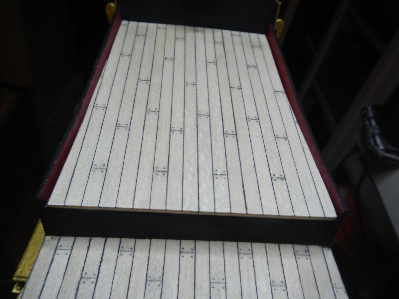

Enfin j’ai effectué le marquage des clous comme pour les autres planchers.
- Photo DSCN3051 :
Voici le plancher de la dunette installé et collé.
Vue générale :
- Photo DSCN3052 :
Vue de détail :
- Photo DSCN3053 :
