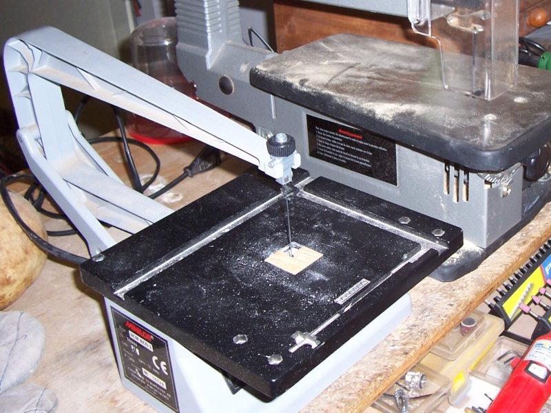

treve de plaisanterie , j'ouvre soigneusement la noix en deux ( en suivant (doucement )le plan de joint avec une lame ) et ensuite ,je les trace un axe (sur les 2 demis coquilles) et je les coupes en deux (ce qui fait 4 demies /demies soit un quart /coquilles); J'espere que tous le monde suit , ensuite je prend les deux demies coquilles (du meme cote , mais le plus equilibré) et je trace sur cp peuplier la piece quille/ etrave /etambot ensuite ..................... ....................
c'est une autre histoire.... (lire les post precedents)
pour le scie, je te montre Billy, c'elle que j'utillise le plus souvent , c'est comme un "fil dentaire" largeure de coupe 02.mm
mais j'ai un p'tit truc que tu connais sans doute , je colle du sctoch sur la face a coupé pour avité de "dechire"r mon bois
