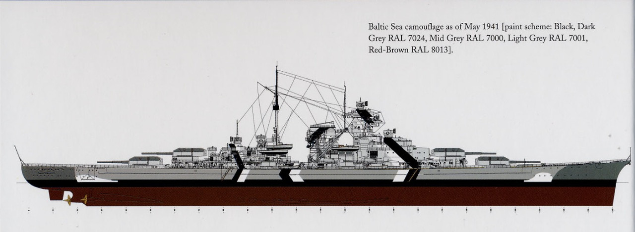

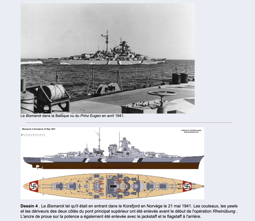

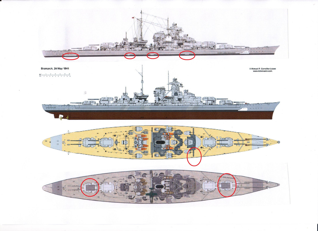

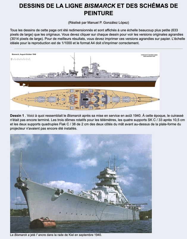

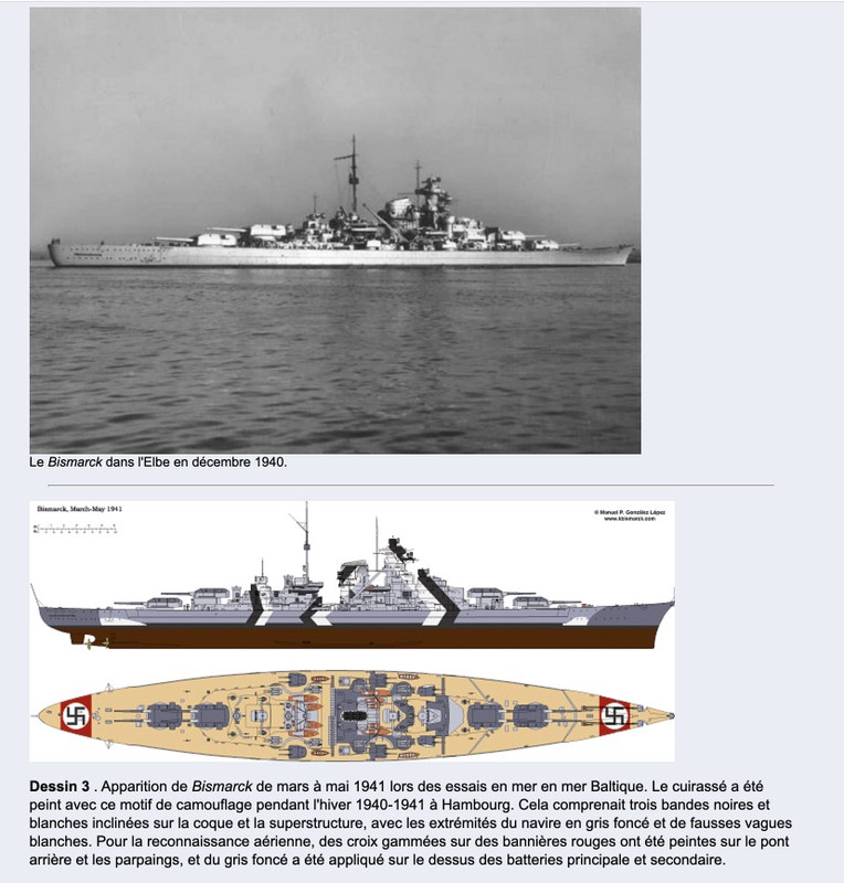

Concernant les couleurs du Bismarck, voici les références cités par WEM qui fait un peu référence en la matière, avec des échantillons de source Sovereign Hobbies qui a repris les couleurs WEM :
Avant la sortie finale
Coque—Dunkelgrau 51, avec panneaux foncés Dunkelgrau 2 à la proue et à la poupe;
Superstructure—Hellgrau 50;
Toit des tourelles & autres surfaces horizontale sauf pont en acier—Dunkelgrau 2;
Pont en acier et faux-col à mazout—Schiffsbodenfarbe III Grau 1;
Ponts en bois—Teck;
Capot de cheminée—Bronze-aluminium;
Œuvres vives—Schiffsbodenfarbe III Rot 5;
Bandes sur la coque et la superstructure—Noir & Blanc;
Fausse vague d'étrave et vague de poupe—Blanc;
Palissandre sur les embarcations—Palissandre
Œuvres vives des embarcations—Schiffsbodenfarbe III Grau 1 ou noir.
Sortie
Comme ci-dessus mais sans les panneaux sombre aux extrémités, pas de fausse vague de poupe, pas de bandes noires et blanches.
Naufrage
Le toit des tourelles principales repeint en jaune Deckfarbe Gelb.

J'ai pris quelques infos à droite et à gauche et voici les questions qui me viennent :
Bismarck le 21 mai 1941
Quelle couleur de peinture utiliser sur les navires de la Kriegsmarine ? 21-mai-1941
Pour le camouflage de la coque c'est cohérent
Au niveau du pont par contre un a toujours la passerelle présente et l'autre pas.
Les dessus des télémètres (enfin je crois que c'est ça) des tourelles Bruno, caesar et Dora sont peintes en gris foncés sur un et pas l'autre. Tiens d'ailleurs si quelqu'un pouvait me dire pourquoi Anton n'en a pas.
Différence importante aussi sur la présence ou pas du drapeau, je crois savoir qu'il devrait avoir été peint mais quand?
Le voici maintenant le 24 mai 1941
Quelle couleur de peinture utiliser sur les navires de la Kriegsmarine ? 24-mai-1941
Pour la coque sur celui du haut présence de reste de bandes blanches des anciens camouflages dans le faux col à mazout (j'ai bien retenu ma leçon merci Bruno) et pas celui du dessous
Pour le pont
même problème que précédemment pour la passerelle et c'est normal
sur celui du dessous Anton et Dora ont le dessus gris foncé.
Alors une grande question existe t'il une référence fiable? quelqu'un a t'il une réponse à mes constats? (l'espoir fait vivre quand on constate que les spécialistes ne sont pas d'accord entre eux)
descriptionQuelle couleur de peinture utiliser sur les navires de la Kriegsmarine ? EmptyRe: Quelle couleur de peinture utiliser sur les navires de la Kriegsmarine ?
more_horiz
Les ailerons de passerelle sont amovibles et se rabattent sur l'arrière de la passerelle grâce à un axe, ces ailerons ne servent que pendant les manoeuvres à mon avis afin de voir de la passerelle de navigation la muraille du navire et le quai pour l'accostage, peut être au mouillage aussi. Donc probablement mis au poste de mer le long du chateau en mer.
Peu de chance que le pont ait changé de couleur à part au niveau des croix. C'est du Teck, ça ne se peint pas normalement.
Mais il a eu le cas du Yamato où le pont a été noirci volontairement avec du charbon, je crois, pour limiter le repérage de nuit lorsque la lune est présente. Le pont des navires américains étaient souvent peint avec du Deck Blue 20B un bleu très foncé pour la même raison, les ponts d'envol en bois des porte-avions notamment.
Mais comme je te l'ai dit déjà rien n'est gravé dans le marbre pour certains navires à un moment T, il y a des discussions infinies sur certains forums sur les couleurs et les schémas de camouflage de certains navires, c'était très évolutif et rapidement parfois.
https://www.laroyale-modelisme.net/t25803p100-dkm-bismarck-1-350-trumpeter-pe-eduard#589320
Iceman29 a écrit:
Un site qui fait référence normalement:
http://www.kbismarck.com/drawings.html
Quelle couleur de peinture utiliser sur les navires de la Kriegsmarine ? Screenshot-2021-01-24-13-09-48-946
Quelle couleur de peinture utiliser sur les navires de la Kriegsmarine ? Screenshot-2021-01-24-13-10-44-834
Quelle couleur de peinture utiliser sur les navires de la Kriegsmarine ? Screenshot-2021-01-24-13-10-59-893
Quelle couleur de peinture utiliser sur les navires de la Kriegsmarine ? Screenshot-2021-01-24-13-12-43-376
Quelle couleur de peinture utiliser sur les navires de la Kriegsmarine ? Screenshot-2021-01-24-13-13-39-514
Quelle couleur de peinture utiliser sur les navires de la Kriegsmarine ? Screenshot-2021-01-24-13-14-20-966

Hello,
As-tu une photo du schéma Baltique?
En attendant, j'ai trouvé ça:
Quelle couleur de peinture utiliser sur les navires de la Kriegsmarine ? Bcc12010
Quelle couleur de peinture utiliser sur les navires de la Kriegsmarine ? 42402110
Quelle couleur de peinture utiliser sur les navires de la Kriegsmarine ? 16884313
