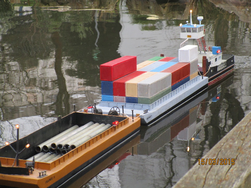

Puisqu'il parait qu'il fait battre le fer pendant qu'il est chaud (même le fer blanc), après les photos de la construction du pousseur, voici celle des barges et de l'ensemble en navigation.
Pour la fabrication des barges il existait le bois, mais je ne connais pas trop, le fer blanc, mais compte tenu de la charge que je voulais y mettre il aurait fallu pas mal renforcer la coque. Mon ancien métier d'artisan plombier-chauffagiste et ma manie de ne rien jeter m'a donné l'idée d'employer des chutes de Wedi encore stockées chez moi entre autres différents objets qui ne me serviront peut-être jamais.

Voilà donc la carcasse en Wedi 20mm. J'ai essayé de coller les morceaux avec différentes colles, silicone ou acrylique mais rien ne tenait. Wedi vend un colle spéciale pour son matériau mais c'est un produit assez cher. J'ai donc utilisé la technique employée pour les montage des douches à l'italienne : la colle à carrelage.
Ce matériau est très rigide sur ses faces externes mais très tendre au centre, il fallait le renforcer, notamment pour la fixation des bittes d'amarrage. J'ai donc doublé le pont en fer blanc collé toujours à la colle à carrelage sur le Wedi.
Il faut ensuite enduire les faces au sinto afin d'avoir un fini plus lisse et faire disparaitre les fils de renfort débordant de la surface du matériau.
Voilà France 6 en phase de finition. Nous verrons plus loin pourquoi je l'ai baptisée ainsi. Cette barge transportera des tuyaux.

Et maintenant l'ensemble en navigation :
En virage il manœuvre parfaitement tant en marche avant qu'arrière grâce aux 6 gouvernails.
C'est un convoi de 2.10m de long avec un poids total de 28 Kg (105 mètres et 2300 tonnes à l'échelle 1)
Avec les deux moteurs ça pousse très bien.
