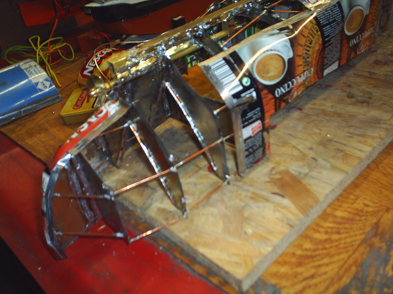

Je vous adresse ce soir le détail de la fabrication de ce caboteur réalisé toujours en fer blanc.
J'avais pris le plan sur MRB de ce modèle qui s'appelait DANA. Le trouvant un peu triste je l'ai rebaptisé avec un nom et des couleurs espagnoles.
Voici quelques photos de sa construction :
Caboteur Dana (scratch 1/43°) de Caboteur44 Pic_0010
Caboteur Dana (scratch 1/43°) de Caboteur44 Pic_0013
Caboteur Dana (scratch 1/43°) de Caboteur44 Pic_0012
Caboteur Dana (scratch 1/43°) de Caboteur44 Pic_0014
Caboteur Dana (scratch 1/43°) de Caboteur44 Pic_0015
Caboteur Dana (scratch 1/43°) de Caboteur44 Pic_0011
Caboteur Dana (scratch 1/43°) de Caboteur44 Pic_0016
Donc toujours la même technique de fabrication : fer blanc et renfort en fil cuivre 2.5mm2 soudés à l'étain.
